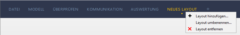

So fügen Sie eigene Layouts hinzu:
  1. Klicken Sie auf das „+“ Symbol auf Ihrer Layout-Leiste:
  2. Es wird ein Dialogfenster geöffnet. Benennen Sie Ihr Layout und klicken Sie auf OK
  3. Das Layout wird der Layout-Leiste hinzugefügt:
  1. Klicken Sie auf Ansichten und wählen die entsprechenden Ansichten aus dem Dropdown-Menü aus, welche Sie dem Layout hinzufügen möchten:
Wenn Sie den Namen des Layouts bearbeiten oder das Layout von der Layout-Leiste entfernen möchten, klicken Sie mit der rechten Maustaste auf das entsprechende Layout. Verwenden Sie die Auswahlmöglichkeiten des Kontextmenüs.
