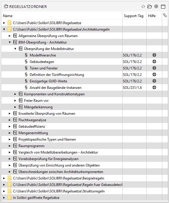

Regelsätze
Ein Regelsatz fasst mehrere Regeln benutzerdefinierten zusammen. Ein Regelsatz enthält folgende Informationen:
- Regeln im Regelsatz.
- Reihenfolge der Regeln und mögliche Unterregelsätze.
- Für die Regeln verwendete Parameterwerte.
Der Regelsatz hat eine ähnliche Struktur wie das Dateisystem auf Ihrem Computer. Es kann sowohl verschachtelte Regelsätze als auch einzelne Regeln enthalten. Regeln können Parameter haben, mit denen sie so konfiguriert werden, dass sie beispielsweise Ihren projektspezifischen Anforderungen entsprechen. Obwohl Sie Regelparameter im Layout Überprüfen konfigurieren können, ist der Ruleset Manager das empfohlene Tool zum Bearbeiten von Regeln und Regelsätzen.
