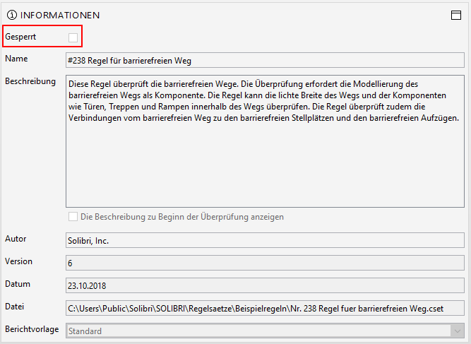

Informations-Ansicht im Ruleset Manager
Im Ruleset Manager zeigt die Ansicht Informationen, die Informationen des ausgewählten Regelsatzes oder der ausgewählten Regel an. Der Inhalt der Ansicht hängt vom ausgewählten Element ab. Die Informationen in der Ansicht können nur bearbeitet werden, wenn Sie einen Regelsatz in der Arbeitsbereich-Ansicht bearbeiten.
Wenn ein Regelsatz oder eine Regel ausgewählt ist, werden die folgenden Informationen in der Info-Ansicht angezeigt.
Gesperrt
Das Sperren ist eine Funktion, welche kontrolliert, ob der Nutzer einen Regelparameter ändern kann oder nicht. Das Sperren gilt nur für den übergeordneten Regelsatz, nicht für einzelne Regeln. Wenn ein Regelsatz gesperrt ist, werden alle darin enthaltenen Regeln gesperrt.

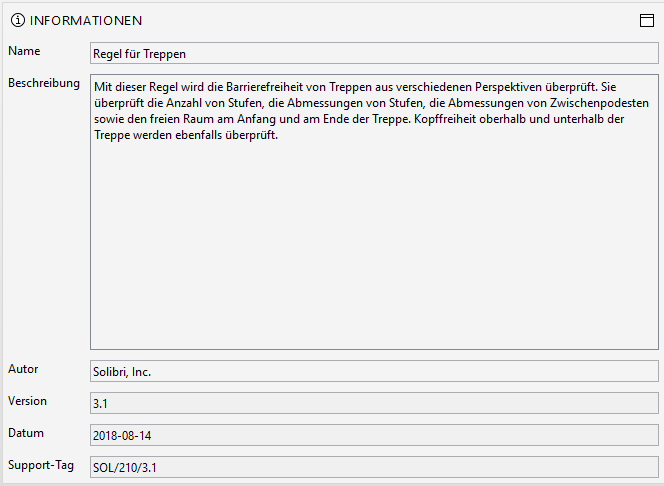

Name
Ein aussagekräftiger Name für einen Regelsatz oder eine Regel.
Beschreibung
Eine Erklärung, was die Regel oder der Regelsatz überprüft.
Autor
Urheber des Regelsatzes.
Version
Versionsnummer der Regel.
Datum
Das Änderungsdatum der Regel oder des Regelsatzes
Datei
Genauer Pfad des Regelsatzes.
Berichtsvorlage
Format der Vorlage

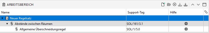

Konfiguration des dynamischen Regelsatzes
Es gibt oft Situationen, in denen nur ein paar Regeln eines Regelsatzes auf eine bestimmte Situation anwendbar sind. Beispielsweise gelten einige Regeln nur für Wohngebäude und andere für gewerbliche Gebäude. Dynamische Regelsätze sind eine Möglichkeit, solche bedingten Regelsätze zu erstellen. In einem dynamischen Regelsatz kann eine Regel als Bedingung verwendet werden, ob die anderen Regeln ausgeführt werden sollen oder nicht. Normalerweise überprüfen diese Bedingungsregeln einige triviale Informationen, wie z. B. den Gebäudetyp oder die Projektphase. Die Regeln unter der Bedingungsregel werden ausgewertet, wenn die Bedingung erfüllt ist. Auf diese Weise können Sie Regelsätze erstellen, in denen nur bestimmte Regeln überprüft werden.
Sie erstellen einen dynamischen Regelsatz im Ruleset Manager, indem Sie Regeln oder Regelsätze unter andere Regeln ziehen und diese miteinander verschachteln (im Arbeitsbereich).

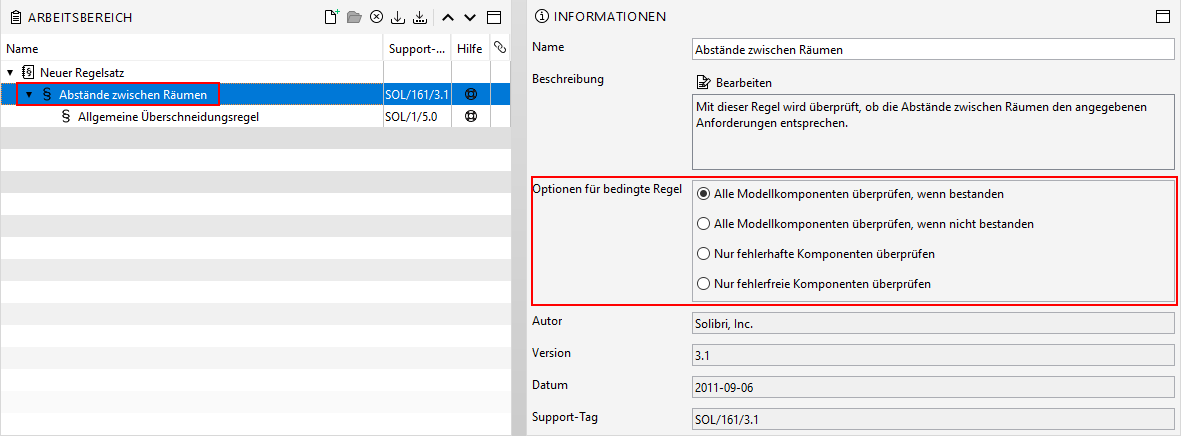

Die übergeordneten Regeln, unter welche Sie andere Regeln platzieren, sind die Bedingungsregeln. Wenn in einer Regel andere Regeln oder Regelsätze verschachtelt sind, können Sie die Bedingung festlegen, anhand welcher die Unterregeln ausgeführt werden.
In der Info-Ansicht sind folgende Bedingungen verfügbar:
  • Alle Modellkomponenten überprüfen, wenn bestanden: Wenn diese Option ausgewählt ist, werden alle Modellkomponenten überprüft, wenn diese Regel erfüllt wird.
  • Alle Modellkomponenten überprüfen, wenn nicht bestanden: Wenn diese Option ausgewählt ist, werden alle Modellkomponenten überprüft, wenn diese Regel mindestens ein Problem verursacht.
  • Nur fehlgeschlagene Komponenten überprüfen: Wenn diese Option ausgewählt ist, werden die Komponenten, die Probleme in dieser Regel verursachen, in den Unterregeln überprüft.
  • Nur fehlerfreie Komponenten überprüfen: Bei Auswahl dieser Option werden die von dieser Regel akzeptierten Komponenten in den Unterregeln geprüft.
